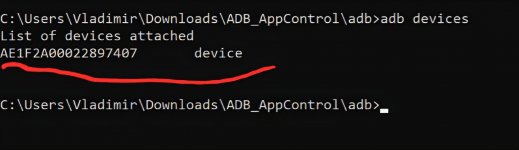

Лично у меня по-другому, но не в этом суть (фото прикрепил)
4) находясь в этой папке, в адресной строке пишем cmd, запускается Командная строка
5) подключаем ноут к машине, в командной строке пишем команду adb devices, чтоб убедиться в том, что ноут подключился к ГУ.
